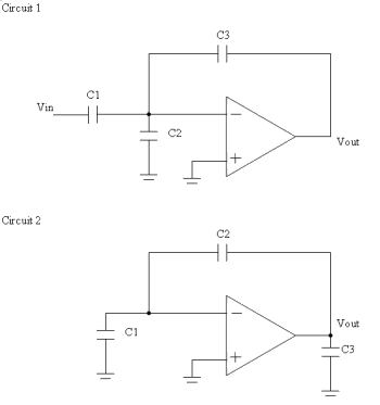

Hola a tots, necessito ajuda per confirmar la meva teoria. És la TF o guany en lloc de CC per als dos circuits de la mateixa? és a dir, C2/C1 = C3/C1 si C2 = C3.
quan es parla sobre ur DC, és obvi que els condensadors es comporten com una impedància infinita i per tant no hi ha comentaris ... així que estic confós sobre el que parla ur ... can o explicar una mica ...
si us plau, donar una clara fixació dels tràmits que o no ....
On és el senyal d'entrada per circuit2? Si no hi ha entrada, no hi haurà significat per guanyar i TF.
